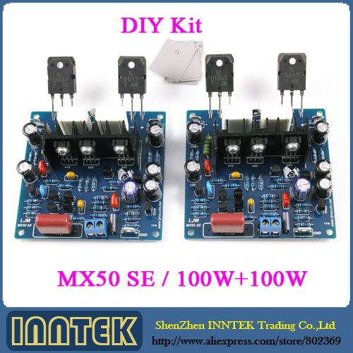

« Reactie #2889 Gepost op: 11 april 2016, 19:28:13 »
Music hall Improved MX50 SE Power amplifier assembled board Dual 2.0 channel 100W+100W HIFI free shipping
http://s.aliexpress.com/zaYziQvM
(from AliExpress Android)
ik heb deze besteld, 2x100w voor 20 euro.
Dat ziet er qua ontwerp en bouw ook goed uit. Voor dat geld kan er weinig mis gaan zelfs al zou je het merendeel van de componenten moeten vervangen, de printjes kosten hier al wat daar het geheel kost schat ik.
In mijn geval is het absoluut niet nodig om componenten te vervangen als het om de techniek alleen zou gaan. Ik heb de modules nu op een stevig stuk aluminium koelprofiel gemonteerd en op 25 Volt blijft alles keurig werken zoals het moet, niets wordt heet qua weerstanden alleen de twee TO3's worden pittig heet zoals het hoort. Overigens is een stuk koelprofiel van 24cm x 8cm met ribben van 3.5cm flink tekort om twee modules te koelen maar dat is helemaal volgens verwachting... Ik laat maar een kastje uit China komen met twee grote koelprofielen aan de beide zijkanten. ;D De eindtorren vervang ik wel voor een paar stevige MJ's uit de échte fabriek! :) De klank op zich laat weinig te wensen over als ik eerlijk ben, de modules zitten nu rechstreeks op de uitgang van de Kuhnle DAC, dat maakt ook al een hoop goed.
Ik ben benieuwd hoe de versterkers gaan bevallen, 100W uit één paartje torren is wel stevig overigens! :o
