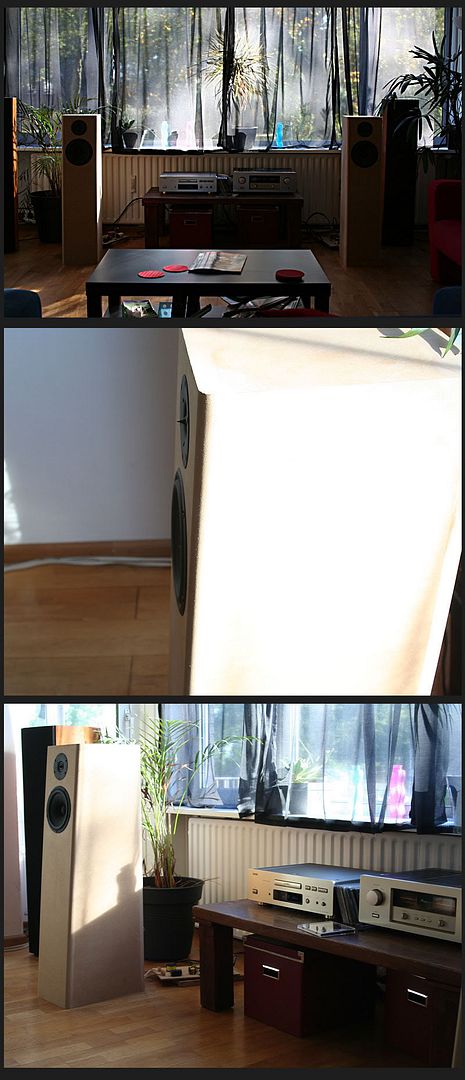

ff 1 foto van de status (met tweet is geschuurd, zonder tweet is de ruwe afwerking):

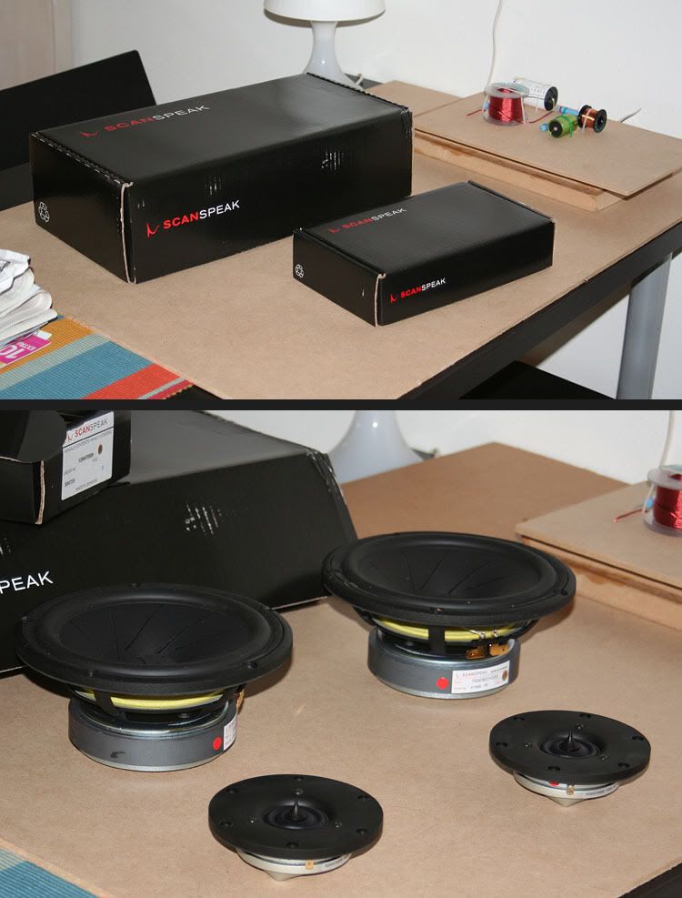

Ik ben net terug van Speaker & Co Haarlem en heb de woofers!!!!!!  ;D ;D ;D
De laatste onderdelen voor het filter met tijdelijke spoeltjes voor het laag en de juiste kabels heb ik ook gehaald.
Ik ben zo (over-enthousiast) benieuwd hoe ze gaan klinken. Foto's volgen uiteraard maar nu 1st.... klussen!

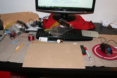

Dit weekend heel druk geweest:
Afgelopen vrijdag in de ban van de woofers begonnen aan het filter:
Afgelopen zaterdag was het eindelijk zover. Naar Speaker & Co Haarlem.... wooooofers  ;D ;D

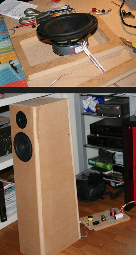

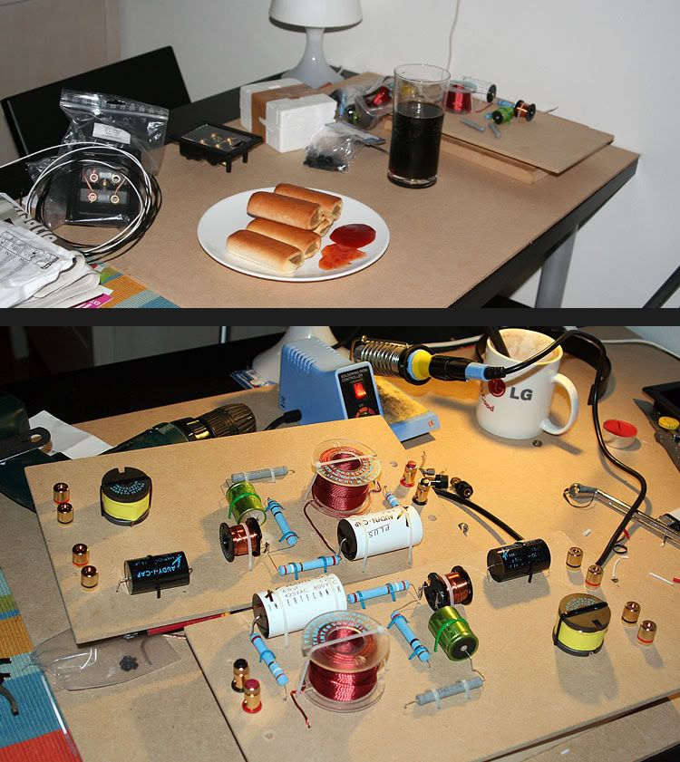

Lekker aan het werk met boren, inslagmoeren er in schelden (wat een K werk), solderen en veel moeilijk denken  ;D:
De filters namen meer tijd in beslag dan dat ik verwacht. Inmiddels is het 23.00uur.

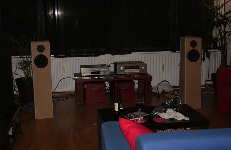

Tijd om de teflon kabel te twisten en de wooferTs en tweets te gaan solderen en te gaan testen op de mini Denon amp:
Inmiddels 00.30 en tijd om naar de Accuphase te gaan...
Wat balen dat het zo laat was.... Wat een geluid, zo mooi...
De volgende dag heel vroeg wakker en de hele dag weer luisteren.... Ik sta  versteld van wat dit systeem nu al doet terwijl het nog niet klaar is (optisch en technisch) ik ben verslaafd...

Mooi die opbouw van het hardwired filter.
Ziet er netjes en verzorgd uit.
Kreeg je de kleine plaatjes mdf  er ook bij ?

thx.
Nee, ik heb zelf een plaat MDF gekocht en met de decoupeerzaag de plaatjes uitgezaagd. Ik heb ook ruimte gereserveerd voor de tritec of folie spoel die ik nog moet halen. Nu zit er een (gele) kernspoel van 3.50  ;D
Normaal is er een compleet filter dat past in de filterruimte onder de klankkast. Ik wilde dat niet ivm de hard wired opzet en omdat ik er makkelijk bij wil kunnen om dingen uit te kunnen proberen in de toekomst.
