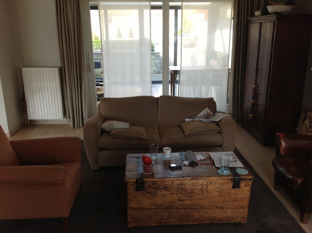

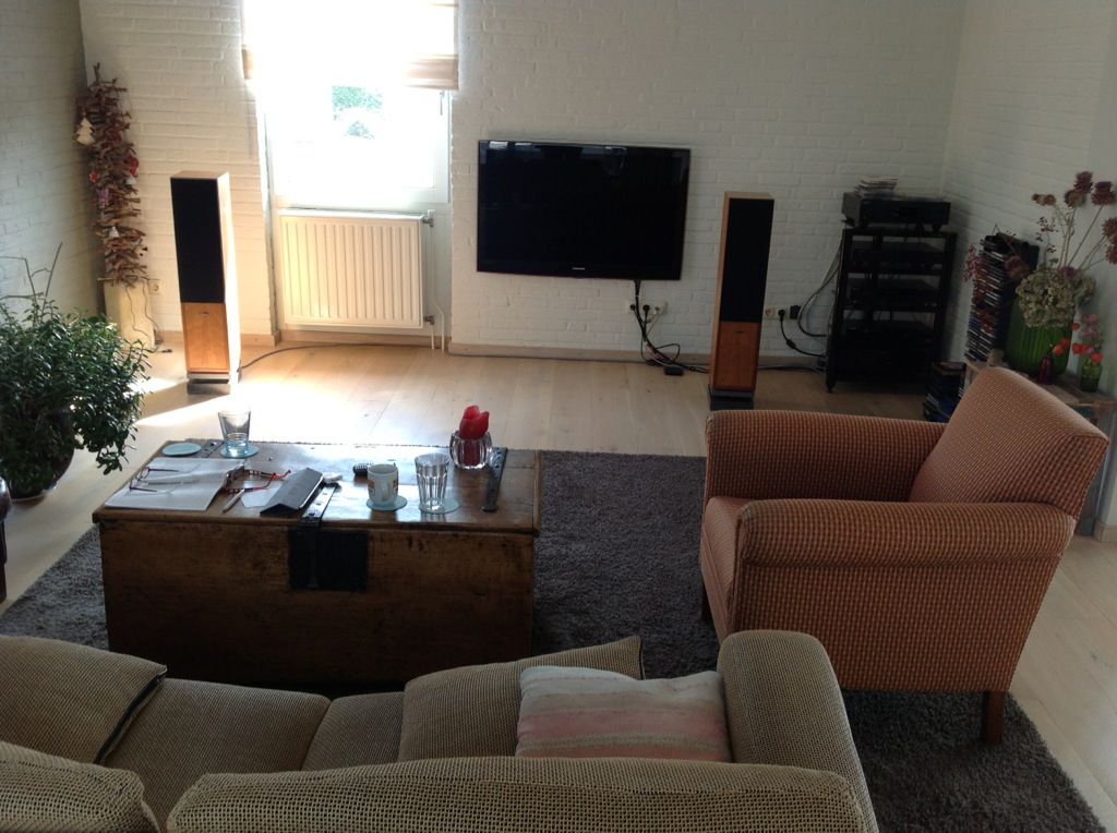

In de afbeeldingen is mijn luisterruimte te zien die natuurlijk gewoon ook dienst doet als tweede woonkamer. Deze aanbouw heb ik laten bouwen, rekening houdende met zo gunstig mogelijke afmetingen betreffende de akoestiesche maten. Ook het plafond is om die reden schuin oplopend. Er ligt een betonnen vloer in met daarop los liggende massief eiken planken van 25 mm die zijn gelakt met blanke vloerlak.

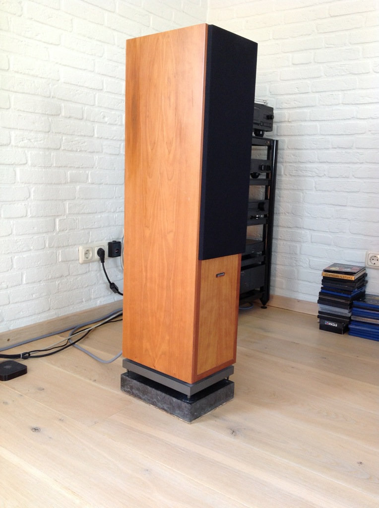

Dynaudio Contour 1.8 MK2 op passend stuk hardsteen geplaatst.
Belden BE46380 luidsprekerkabels rechtstreeks aangesloten zonder connector of banaan stekker.

In mijn huidige luisterruimte zoals dus op de afbeeldingen klinkt het totaal anders en slechter.
Scherper hoog- veel minder bas en vooral minder laagste tonen.
Zou het een oplossing zijn om de planken vloer alleen onder de luidspreker met schroeven en pluggen vast te schroeven aan de onderliggende beton vloer? Als ik om de Luidspreker heen loop beweegt namelijk de speakerkast een beetje heen en weer. Een heel dikke en grote beton tegel zou hier misschien ook voor kunnen worden gebruikt, maar dat is niet de mooiste oplossing en daar is moeder de vrouw het zeker ook niet mee eens vrees ik.
Graag jullie mening en advies, om van deze installatie weer  een echte HIFI installatie te maken zonder grote verbouwingen.

Ziet er veelbelovend uit, maar om echt advies te kunnen geven dat hout kan snijden zul je best met meetresultaten komen. De nagalm tijd van de ruimte zal deel van het probleem zijn, maar de opstelling leent zich natuurlijk altijd voor experiment, zeker in een nieuwe en onbekende ruimte.
Ik heb in zulke situaties een back-to-basics aanpak: vergeet alle tweaks en extra's en bouw de boel basic op. Begin met de opstelling. Ook zonder tweaks moet het goed klinken. Aarde is verraderlijk: ik maakte zelf situaties mee waarin het zowel goed als fout uitpakte op dezelfde hardware. Neem dus niets voor juist of vaststaand aan!
Maar vooral ook meetresultaten, want zonder dat blijft het gissen over probleemgebieden en de samenstelling van het akoestisch probleem - het is zelden 1 probleem, maar een combi...

Ik zou in ieder geval een gordijn tussen beide kamers aanbrengen en dicht doen tijdens het luisteren  (of evt. een flexwand die in zigzag blijft staan). Erg grote ruimtes zijn leuk maar akoestisch moeilijk.
Maar kun je ook een paar foto's plaatsen van de situatie in je vorige woning? Want ik ben benieuwd hoe die was (en vooral het plafond) waardoor het zo lekker klonk en nu niet meer. Globale maten en evt. plattegrondjes van toen en nu kunnen ook helpen om een beeld te leveren waardoor het mis is gegaan en om te zien wat haalbaar is in je huidige situatie.

allereerst de tegel onder de speaker vandaan ???,,is nergens voor nodig, en je brengt het totale beeld uit balans, de tweeter staat nu niet op oorhoogte en de bassen staan te hoog, ik zie ook een stenen muur aan de achterkant, dat helpt ook niet mee.
veel succes, mooie foto,s overigens en een leuke set. :)
en oh ja!!!   de kemp stroomvoorziening en de filters eens er uit halen, dus gewoon op de directe manier,dat zal absoluut een stuk beter klinken.

De potentie is er zeker, dat wordt meten en waarschijnlijk hier een daar een strategische akoestische aanpassing in de vorm van een diffusor of demping.
Het kan zijn dat je met je oude akoestiek gewoon heel veel geluk had, ik woon zelf ook in een oud huis en dat klinkt goed.
Ik zou eerst maar eens wat gaan schuiven met de luidsprekers, eens kijken wat dat oplevert.

Ook schuiven met de luisterplek. Misschien de bank een metertje naar voren en dus ook van de raampartij af?
In het ergste geval kan je de boel ook nog eens een kwartslag draaien. Ik heb een woonkamer van 10 meter lange en voor de helft 4 en 3 meter breed. Ik luister in de breedte en dan heb ik altijd voldoende laag. Met schuiven (of eigenlijk de speakers verrijden) kan ik de hoeveelheid laag een beetje sturen.
Zet ik de speakers in de lengte dan is op de bank het laag een stuk minder. Een meter naar voren of naar achteren en het is er weer.
Akoestiek.  ;)

Rubble heeft gelijk, schuiven met je luisterplek
minimaal netzover van de wand als je luidsprekers, ik weet niet of dat een gouden regel is, maar het is wel een goed uitgangspunt. ;)

Het plafond is in het midden op zijn hoogst in het midden van de verbindings opening naar de oude kamer. Het dak loopt vanuit de linker kamer hoeken schuin omhoog naar het midden van de rechter kant.
Zie foto
Gordijnen achter de speakers ga ik niet rond krijgen met mijn vrouwtje, want het moet optisch gezien een normale woonkamer blijven.
Ik had karton onder de hardsteen liggen om te ontkoppelen van de losliggende vloerplanken en dat heb ik nu verwijderd, dat zorgt reeds voor een strakker stereo beeld. Wat ik echter echt mis is de heerlijk diepe bassen die ik vroeger wel had.
Zou het helpen zoals hier ook reeds opgemerkt , om de hardsteen te verwijderen onder de luidsprekers en op die plekken enkele flinke schroeven door  de vloerplank in het beton te draaien waardoor de plank op die plek onder de luidspreker goed vast zal komen aan te liggen tegen de betonnen ondervloer? Ik heb zonet eens getest met de hardsteen eronderuit en de box met de spikes op de houten vloer, maar dat gaf geen verbetering in de lage tonen (werd minder) en ook de plaatsing werd minder. Het lijkt er dus op dat er meer ,,vastigheid" onder de speakers moet komen .
