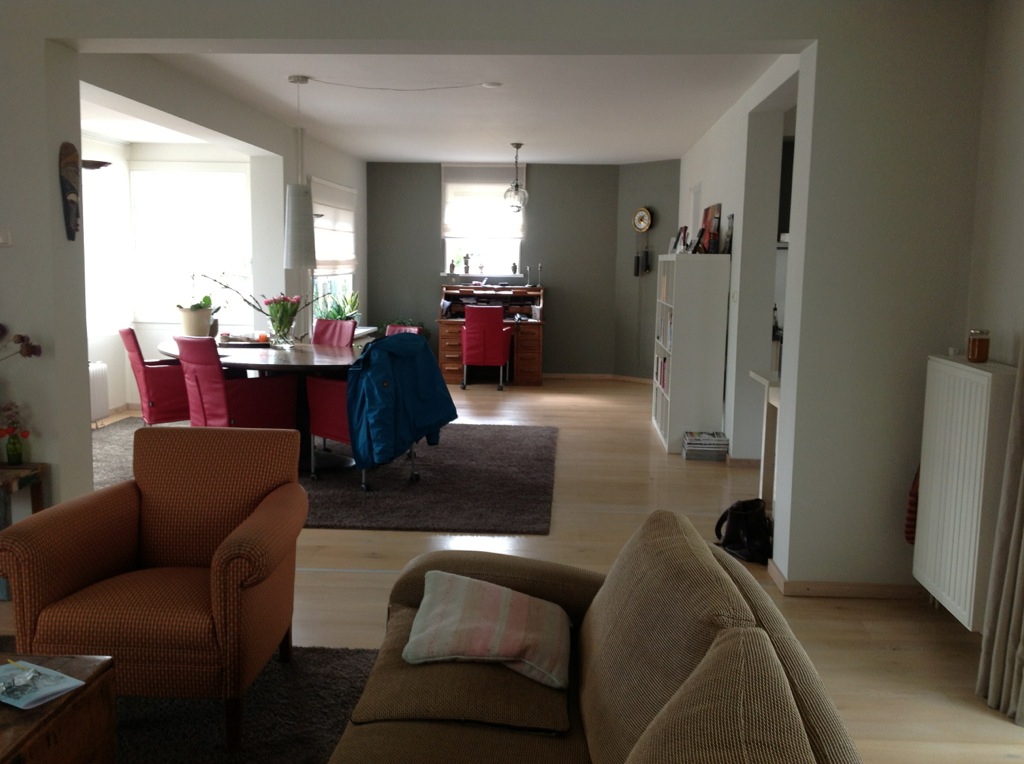

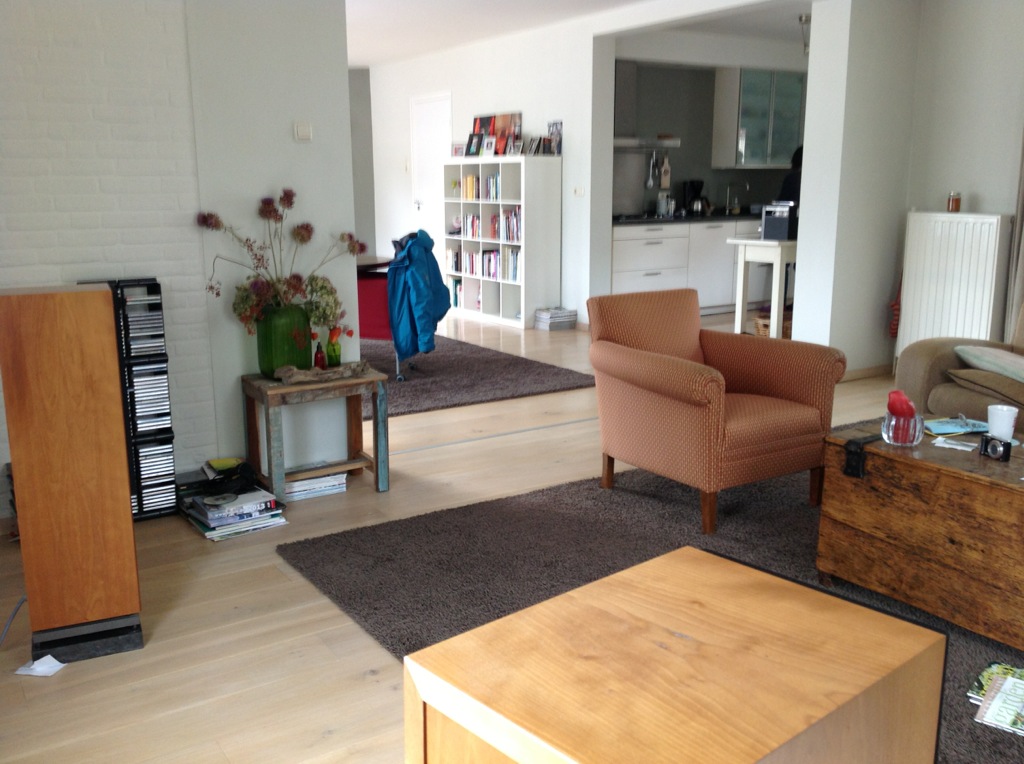

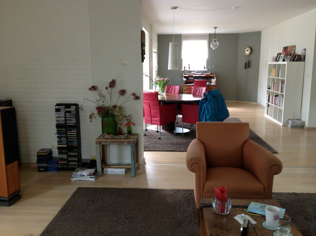

Er  ligt geen extra ondervloer onder en alleen aluminium folie. In de oude bestaande woonkamer liggen er nog tegels onder die er voorheen in lagen en in de aanbouw ligt een afgewerkte betonvloer eronder.
De akoestiek in de luisterkamer is in principe niet slecht en heeft de maten br.445 cm x L 600 cm. De hoogste hoogte is 330 cm.
Ik vermoed zelfs dat deze kamer indien gesloten zeer goed zou klinken.
Al pratende komend vanuit de oude kamer in de nieuwe is het positief veranderende stem geluid heel duidelijk hoorbaar.
Klappend door de oude kamer lopend, is er behoorlijk wat geklets  >:(te horen. Ik ga als eerste eens wat meer aan de muren hangen in die kamer en denk daar bij aan bijvoorbeeld canvas fotoprints en/of wandkleden. Dat is goed een keer te testen met bijvoorbeeld dekens en badhanddoeken e.d.
Hier nog een indruk van de oude kamer van waaruit de hoorbare flutter/echo, genomen vanuit de luister(zit)kamer:
