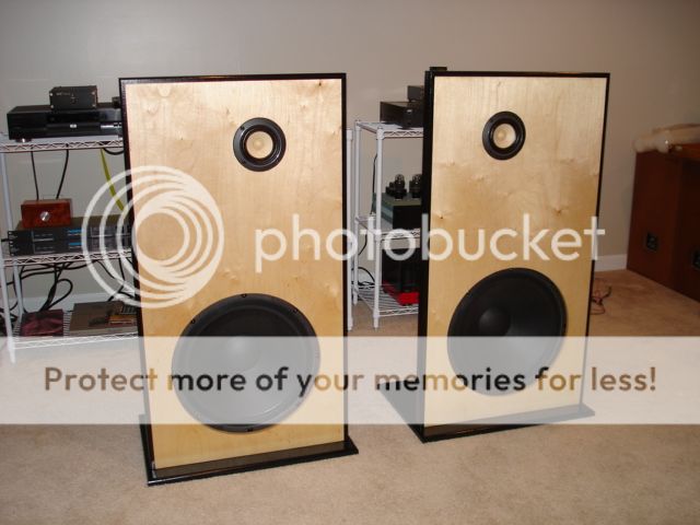

Ik heb een ideetje maar weet niet of het heel erg haalbaar is, aangezien ik nog een relatieve noob ben op speakerbouwgebied.
Ik heb een CHR 70 setje van Markaudio (MA) wat nu in een klein basreflexje zit. Dat klinkt heel goed, maar mist laag. Nu wil ik een open baffle (OB) maken met een 15 inch laag unit. Iets zoals dit:
Nu heb ik mijn oog laten vallen op een 15 inch woofer van Dayton  DCS 380-4. Deze heeft een Qts van 0,5 wat naar ik begrijp gunstig is voor een OB. Daarbij zit de gevoeligheid in de buurt van de MA en hebben ze beiden een impedantie van 4 Ohm. Ik weet niet welke andere parameters nog van belang zijn.

Daar bij heb ik een Yamaha P3500S eindversterker met een low pass filter en een Crown XLS 2000 eindversterker met een high pass filter. Het idee is dus om de Crown op de MA te zetten en de Yamaha op de 15 inch woofers en dan te proberen waar ik het beste af kan kappen. Ik denk zelf aan 150 Hz of zo.
Het lijkt me dat je op die manier al een heel eind komt toch? Tips zijn meer dan welkom, evenals driver advies.

Heb je nog meer foto's van die setup?
Ziet er wel gaaf uit!
Nee, ik heb alleen even snel op afbeeldingen gegoogled met 'open baffle fostex' en dan is het een van de eerste resultaten.
