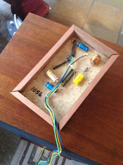

Mijn Tannoy Bradleys zijn aan een serieuze filter toe.
Heb contact gehad met Peter, hier bekend al forumlid grf-r 2 en die zei ook dat het huidige filter enorm slecht is, verkeerde onderdelen gebruikt.
Hij gaat voor mij filters bouwen die extern in houten kistjes buiten de luidsprekers worden geplaatst.
Bijgaand een foto van mijn huidig hoog fllter, volgens grf-r 2 ga ik een serieuze upgrade maken
We gaan onderdelen nemen van Jantzen:
2x spoel 4.7MH.
2x spoel 2.2MH.
2x spoel0.82MH
2x C 6.8uf.
2x C 4.7uf.
2x C 1.5uf.
2x R 47ohm mox
2x R 33ohm mox
2x R 15ohm mox
ik ben zeer benieuwd
groet Joris

In ieder geval zien de oude filters totaal niet uit. Voor 4,7 en 6,8uF neem je toch geen elco's  :police:
Ik heb totaal geen verstand van dit soort zaken, Peter is ook erg benieuwd hoe het laag filter (dat er nu inzit) uitziet, maar als dat in dezelfde verhouding is gemaakt als het hoog filter dan zal dit weinig goeds zijn.

Deze is gewoon niks, een elco bij zulke Tannoy's is schande.
Ik heb ook erg goede ervaringen met Audyn Cap Plus en Mundorf Supreme.
Oppassen want de nieuwe filter wordt veel groter qua afmetingen met nieuwe MKP's en foliespoelen  ;)

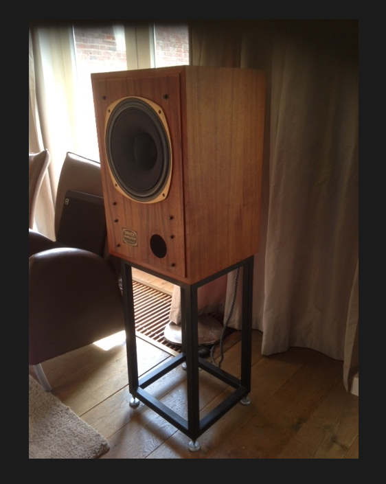

« Reactie #9 Gepost op: 13 mei 2015, 14:17:56 »
Even terloops:
Dit is mijn huidige set

Re:Nieuwe filters Tannoy Bradley Sl-65
dat weet ik, daarom worden eerst de filters gemaakt en daarna ga ik kijken hoe groot de kistjes moeten worden.
Daar schrok ik ook wel van ja,  tiens! welke malloot heeft dit verzonnen :o :o :o :o :o
Audyn ben ik niet zo kapot van, Mundorf Supreme zijn een stuk beter.( vind ik).
Komt goed, heb tijd genoeg en............................wat zullen ze opknappen!!!!!!! weet nu al hoe dankbaar deze ingreep wordt.
