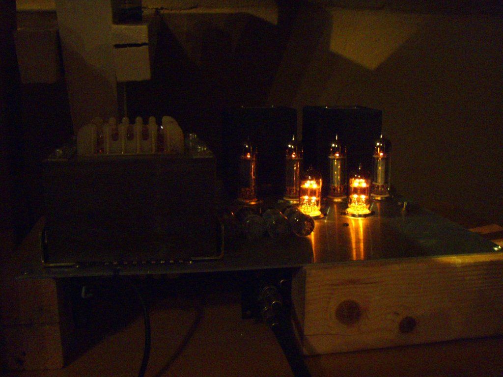

Even een sfeerplaatje :
Die uitbundig gloeiende stuurbuisjes zijn mijn "audiolampjes" de 6P1N .
En ja, dat hoort zo uitbundig te gloeien .
(of zou dat door verkeerd geplaatste dioden komen  ;))
Vandaag de voeding herverbeterd op aanraden van TvW, elko's kort bij de verbruikers gezet, weerstanden uit de C - R -C filters gehaald, dioden er voor in de plaats.
Maar de stuurtrap bromt zonder weerstand , dus na lang zoeken en proberen daar het C - R + diode - C filter weer terug geplaatst .
* update:
Blijk ik toch dat met die gloeispanning van de 6P1N ev niet goed te hebben gelezen, moet toch 6.3 volt op 12 volt kan niet omdat er geen midden aftak is zoals bij de ECC's en de 6211
Oeps    :o

Ha, ik vroeg er vanmiddag nog naar.
Vroeger had je helgloeiers, bij die kleine dubbeltrioden kun je normaal de krant niet lezen  ;D
De emissie is bij die hoge gloei ook veel hoger, dus nu wel even de instellingen controleren.

Ik zit er nu naar te luisteren op de juiste gloei , heb de instellingen nog niet gecontroleerd .
Maar klinkt best lekker dit Rusje, niet heel verfijnd maar een lekker eerlijk straatschoffie ,versterkt in ieder geval meer dan de 81 denk dat de emissie nog wel wat hoger mag .
