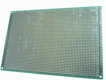

Voor mijn Tannoy Berkeley gaan we het filter herbouwen (of vervangen).
Dit omdat de printplaat van het oude filter "gaar" is, banen laten los etc., en ik de switches toch altijd in neutraal heb staan.
Deze switches zijn ook al 40-jaar oud dus echt goed zullen ze ook niet meer zijn vrees ik.
Verder wil ik naar "betere"/andere componenten toe en hierover ben ik al met Peter GRF2 in conclaaf.
Mede omdat hij mij hele mooie componenten heeft laten zien.
Om het filter netjes op de bouwen zoek ik eigenlijk een printplaat met gaatjes die omgeven zijn door koperen soldeer eilandjes.
De maximale ruimte die het filter mag afmeten is 250mm x 250mm
Mijn vraag is waar ik dergelijke printplaten vindt?
Deze heb ik al wel gevonden:
Enkelzijdig:
Experimenteerprint 200mm X 100mm met eilandraster
Dubbelzijdig: Experimenteerprint 200mm X150mm dubbelzijdig eilandraster
Graag hoor ik of er betere / andere ideeŽn zijn.

Waarom niet gewoon hardwired bouwen?

Wat is er mis met het op deze manier doen?
Je kunt toch nog steeds Hardwired opbouwen?
Ze zitten alleen "vast" op een degelijk printje.
kun je ze net zo goed degelijk vast zetten op een stukje hout.  ???
Maar dat "smoelt" minder  ::)
neem je wat je mooi vind..
een print vind ik ook niet erg smoelen.

Ik gebruik dat gaatjesboard voor one off schakelingen maar voor een ls filter zou ik persoonlijk
-hardboard nemen lakken en hardwiren
-echte printplaat (volledig verkoperd) nemen en onderbrekingen wegetsen, krassen of dremelen (maskertje op).
Dat gaatjesspul is wat wiebelig met forse spoelen er op.
We do not embrace reason at the expense of emotion. We embrace it at the expense of self-deception. (Herbert Muschamp)

Tja, de plankjes waarop ik het laagfilter heeft gemonteerd verdienen nou niet de schoonheidsprijs......
Latere versies zien er stukken beter uit......
Gebruik gewoon MDF....rond kantje er aan, bevestigings-gaten souverijnen en van point to point met koperen schroeven...ziet er netjes uit.
Dat heb ik bij de laatste keer voor de Ardens van Dimitri gedaan....gaatjes bord is toch ook wat minder degelijk.

Inderdaad. Bovendien zijn de 'eilandjes' te dun voor de stroom die je er wilt doorjassen.
Uiteraard kun je dat wel verhelpen met dikke klodders soldeer.  :)
Zie net reactie: MDF is hygroscopisch, watervast board niet!
Geen punt in deze toepassing. bovendien staan je luidsprekers niet in de tuin toch?
Nee, geen probleem om mdf te gebruiken.
