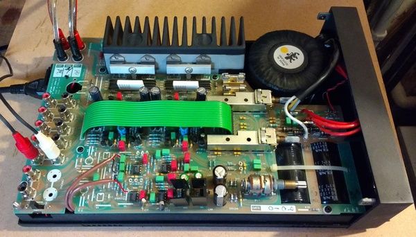

Al een tijdje een Cyrus One (TOG versie) staan, nu aan begonnen. Gelukkig is de service manual op het net te vinden.
Aandachtspunten bij deze versterker:
1. Schakelaars, krakende pot en/of bronkeuze. In mijn geval niet, dus gelaten zoals het is.
2. Verlopen, verouderde onderdelen. Heb willekeurig wat elco's nagemeten en gezien dat inderdaad de elco's (vooral de bipolaire kleintjes) behoorlijk in capaciteit zijn terug gelopen. Ook is de esr hier en daar wel heel hoog. Ook de bekende ROE elco's (die chocolade-bruine kunstof torentjes) vertonen barsten in de behuizing. Bekend probeem. Dus ... alle electrolieten vervangen. De kleine bipolaire elco's vervangen door film (Wima), de grotere door elco's van Panasonic (FC en FR), BC en Nichicon (Muse), Verder de bipolaire ROE koppelcap vervangen door Nichicon (Muse ES).
3. Geoxideerde ingangsbussen. Ook waren van een aantal de pootjes gebroken, ook intern. Kosten geen drol, dus het hele zaakje vervangen.
4. Verder kleine koellichaampjes op de spanningsregelaars van het voorversterker gedeelte geplaatst. Deze staat altijd onder spanning als de stekker in de versterker zit, ook al staat de versterker uit !
Na dit alles, alle testpunten nagegaan met de multimeter. Alle spanningen zijn precies op specificatie ... ziet er goed uit. Ook de DC offset (3 tot 10mV) zit ruim binnen specificatie.
Echter, voor de bias current staat in de manual dat je die moet meten "across one of the emitter resistors". Dat zijn die grote witte blokken vlak voor de output transistor, zie de 4e foto.
Deze hebben 3 pootjes. Nu meet ik +/- 13 mV op de 2 linker pootjes (de linker en de middelste dus) en +/- 25 mV op beide buitenste pootjes.
Vraag: Hier ben ik even de draad kwijt, welke moet ik nu nemen ? Weet iemand dit ?

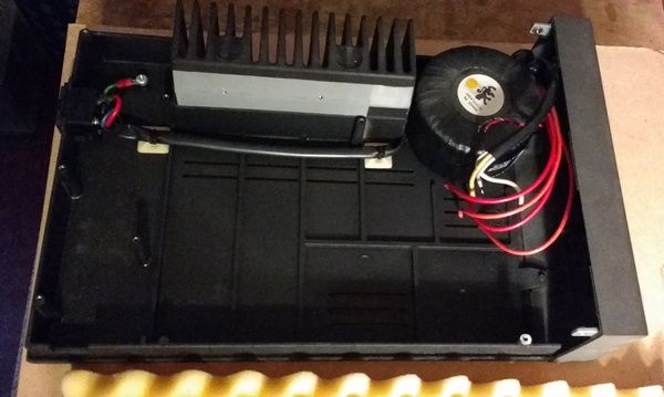

De lege behuizing. Mooie die-cast bak overigens, met geintegreerd koellichaam.
Verder valt me de mooie trafo op, brom- en zoemvrij. Dat heb ik wel eens anders gehoord, ook bij prijzig hedendaags spul !

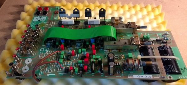

De PCB, gestript van zijn elco's:

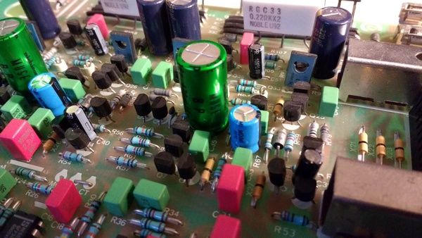

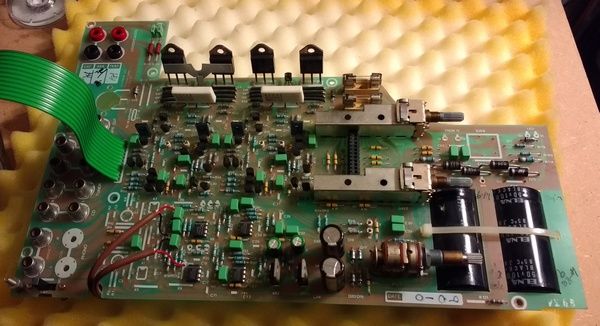

Condensatoren geplaatst en ingangsbussen vervangen:
Close-up met de emitter weerstanden op de achtergrond:

Het zijn uitstekende versterkers.
Voor het bias voltage moet je de linker óf rechter en de middelste nemen.

« Reactie #2 Gepost op: 12 januari 2017, 20:23:04 »
Thanks !
 Dan valt de bias (gemeten 13 mV) ook binnen de range van 8-20mV. Prima, prima, hoef ik er verder niks meer aan te doen, alleen muziek luisteren ... :P
