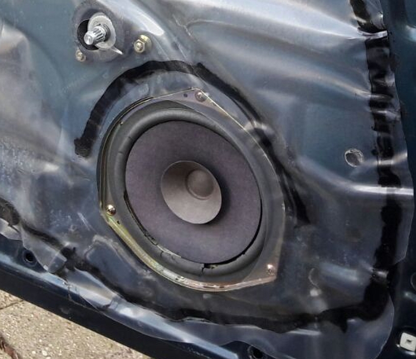

Mijn dochter heeft een prima Mazda 323 uit 1994 (ècht van een oud mannetje geweest, altijd binnen gestaan, kilometerstand is gecheckt).
Vandaag vroeg m'n schoonzoon hoe het kwam dat de linker speaker zo rammelde.
Bij de eerste de beste lage toon was het mij al duidelijk: rolrand vergaan...
Nieuwe kopen is geen optie: te duur.
Wat is de beste oplossing? Rolranden vervangen, tweedehands kopen?
Maar vooral: waar?

Rolranden is het niet waard om bij dit soort soort speakers te vervangen aangezien de standaard speakers niet van al te beste kwaliteit zijn.
Persoonlijk zou ik kijken bij een caraudiozaak voor een setje kunstof verloopringen zodat je bijna iedere 10, 13 of 16,5cm speaker kwijt kan afhankelijk van de kunstof verloopringen die er te verkrijgen zijn voor deze type Mazda. Tevens dien je dan ook rekening te houden met de inbouwdiepte van een aftermarket speaker, zodat de raam nog steeds naar beneden kan. Kwestie van even opmeten hoe diep de speaker maximaal mag zijn.
Voor tweedehandse speakers zou ik gewoon even rond kijken op Marktplaats.
Onderstaande verloopringen zijn degene die ik bedoel, namelijk:
http://www.pimtensen.nl/car-hifi/105c-speakers/217l-speaker-adapters/227l-mazda/1427d-mazda-121-323-mx3-mx5-rx7-acv-271114-01-13cm-speaker-adapter/
Deze zijn voor de Mazda 323 vanaf 09-1994 en dus geschikt voor de meeste 13cm speakers.
Bovenstaande link is overigens alleen als voorbeeld bedoeld.
Eventueel zou je de originele speakers als mal kunnen gebruiken om de omtrek van de speaker op een plaatje rest hout (mdf o.i.d.) over te tekenen. Met behulp van een decoupeerzaag kan je dit soort ringen dan zelf maken.
