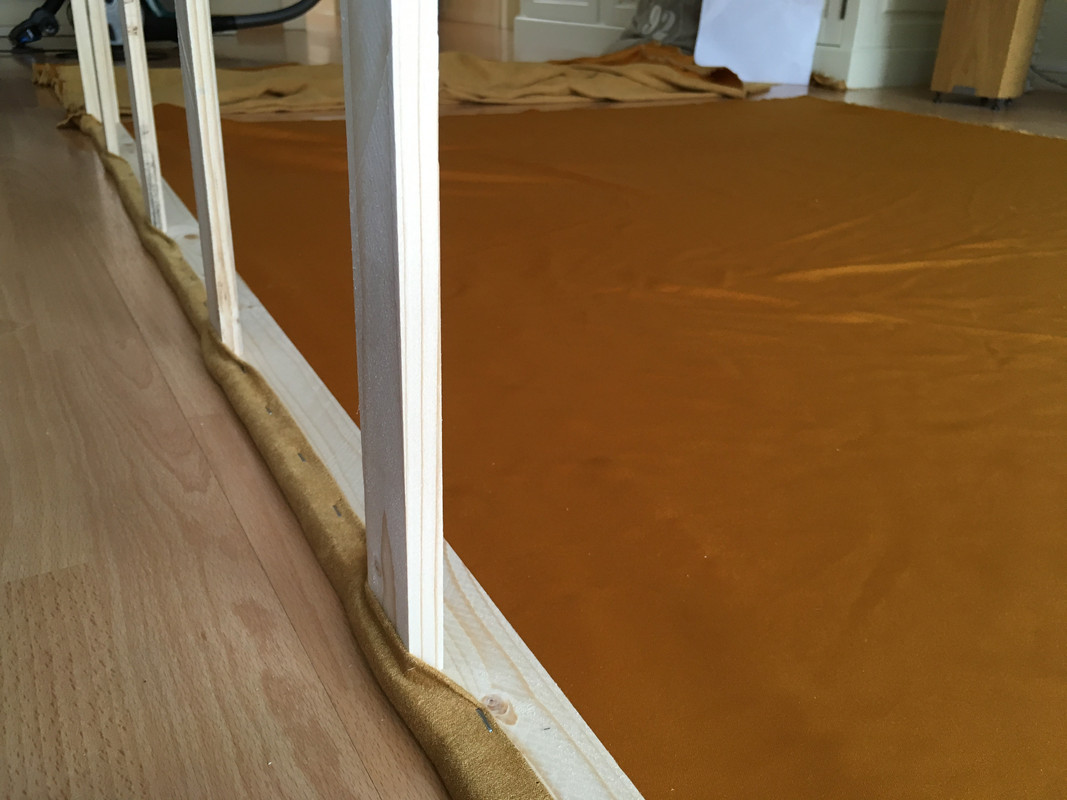

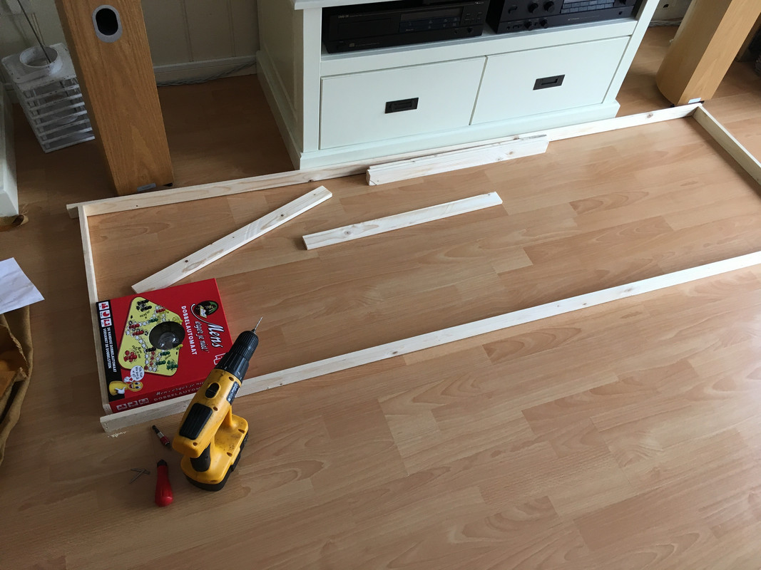

Houten frame in elkaar zetten.
Wel haaks natuurlijk!

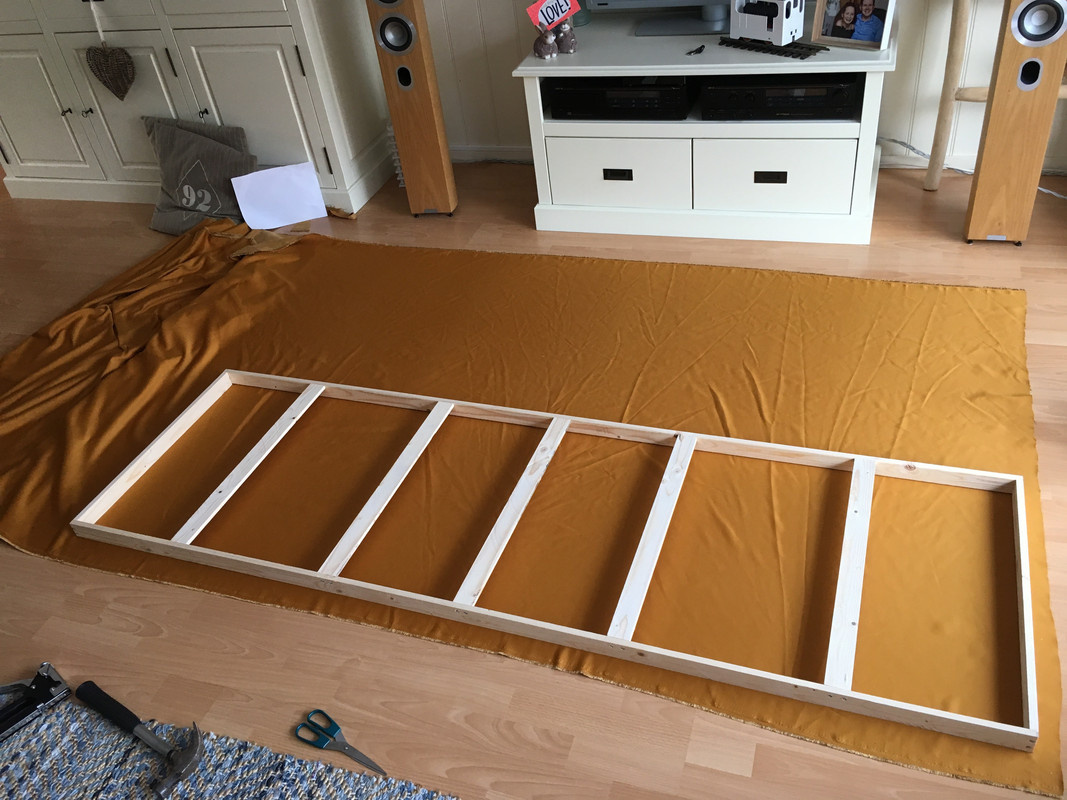

Stof op maat knippen
Alvast een zijde vastnieten, natuurlijk aan de achterkant.

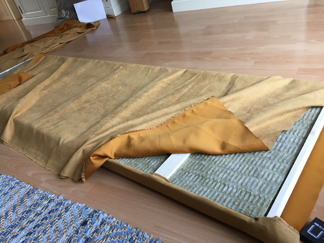

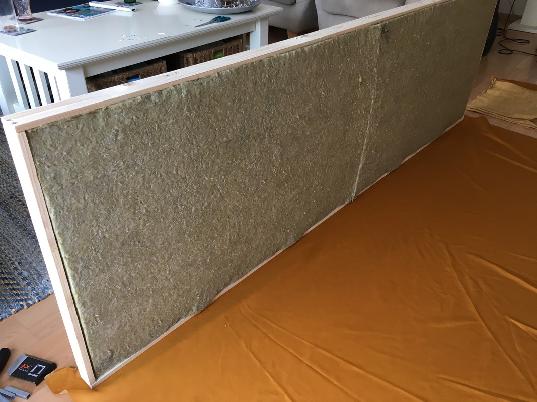

Plaatje(s) steenwol er in. Let op, de steenwol heeft een redelijk 'gladde' en 'bewerkte' kant, ik heb gekozen de gladde kant aan de zichtkant te plaatsen.
Doek eromheen slaan

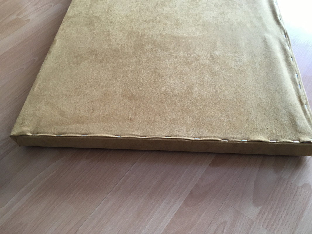

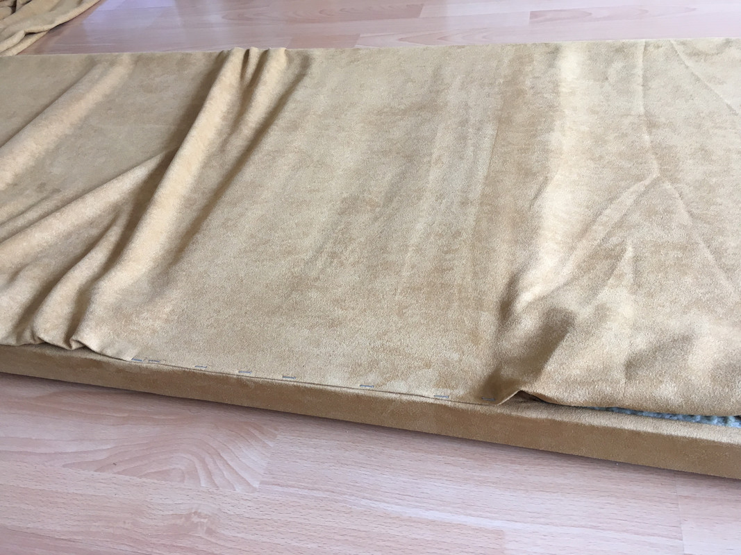

En nieten maar! Vanuit het midden naar de hoeken werken en de stof zowel in de lengte als breedte goed opspannen.
Daarna de zijkanten. Te beginnen met het opspannen van de voorzijde. Ook weer vanuit het midden naar de hoeken werken.

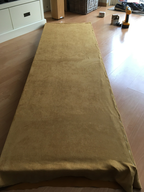

Daarna de achterkant opspannen.

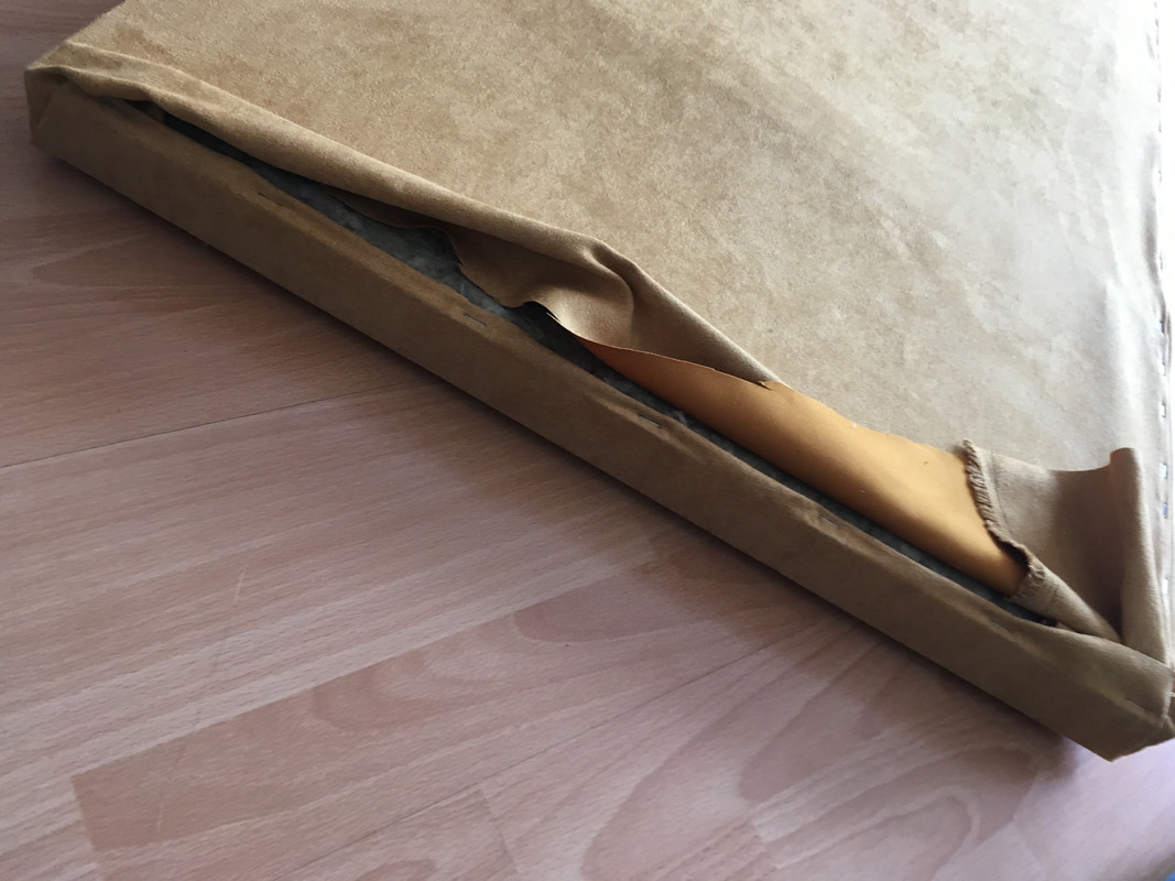

Met wat frobelen komt 't er best aardig uit te zien. En het is toch maar de achterkant...

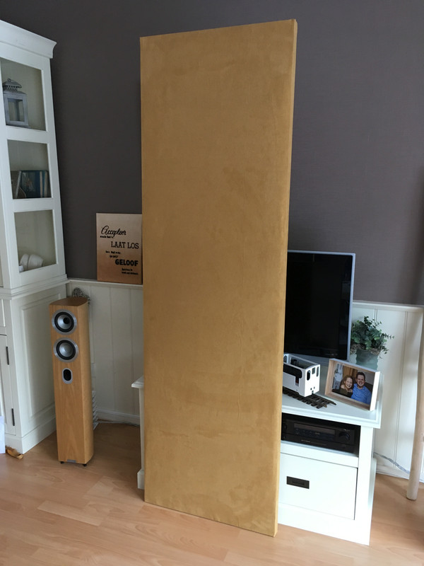

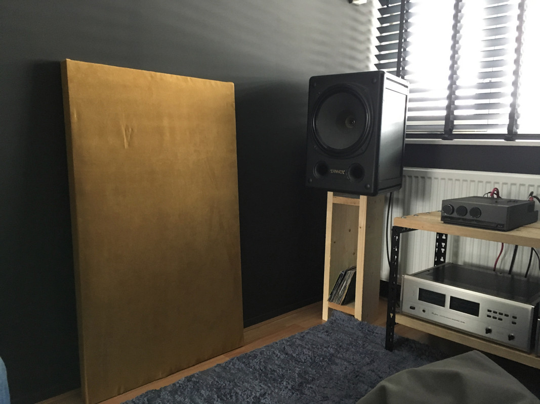

En zie hier, het 4e exemplaar!
Ter vergelijk het 1e exemplaar...
Met antraciet grijze muren is 't een lust voor het oog!
Hoor je het? Nou en of! De weergave is er een heel stuk rustiger en vooral preciezer op geworden!
Maar ik moet nog 3 panelen bouwen, ze goed ophangen Ún een velours gordijn achter de speakers hangen, pas dan kan ik een echt oordeel geven. Maar het klinkt veelbelovend!
