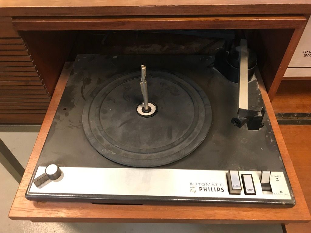

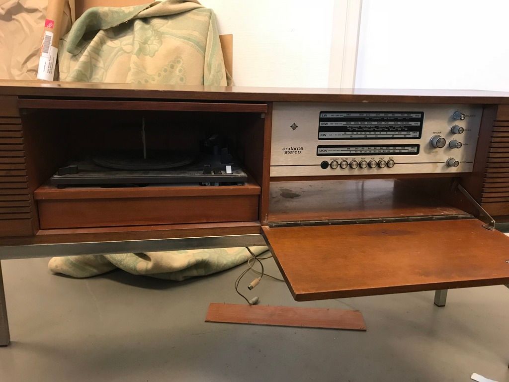

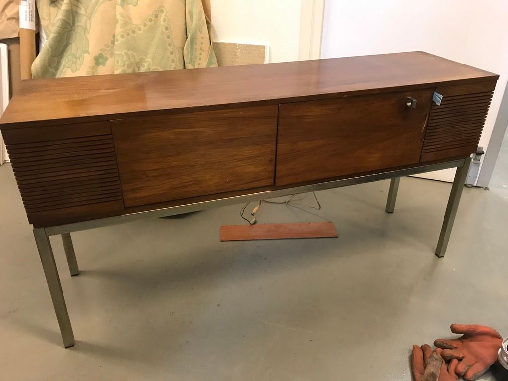

Ik ben begonnen met het opknappen van een Stereo meubel uit 1970. Waarschijnlijk een Rosita Turmalin 71.
Dit meubel is toen door mijn schoonvader gekocht, en is altijd in mijn schoonfamilie gebleven.
Na de dood van een oom van mijn vrouw mocht ik hem hebben. Anders zou hij bij het grofvuil zijn gezet, aangezien hij al meer dan twintig jaar niet gebruikt is.
Behalve de speakers.... toen de platenspeler er mee stopte, heeft hij het plastic midisetje van mijn vrouw genomen (die had toen inmiddels een 'Boombox' en daar de speakers van het meubel op aangesloten.
Dit is hem:
Alles onder een dikke laag nicotine en stof.

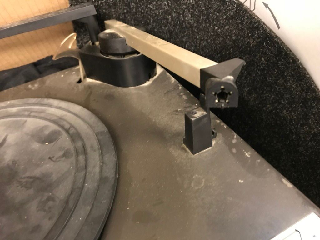

Zo kwam ik er achter dat de kop van de arm een element heet, en dat de naald daar los in zit. Beide ontbreken bij deze platenspeler.

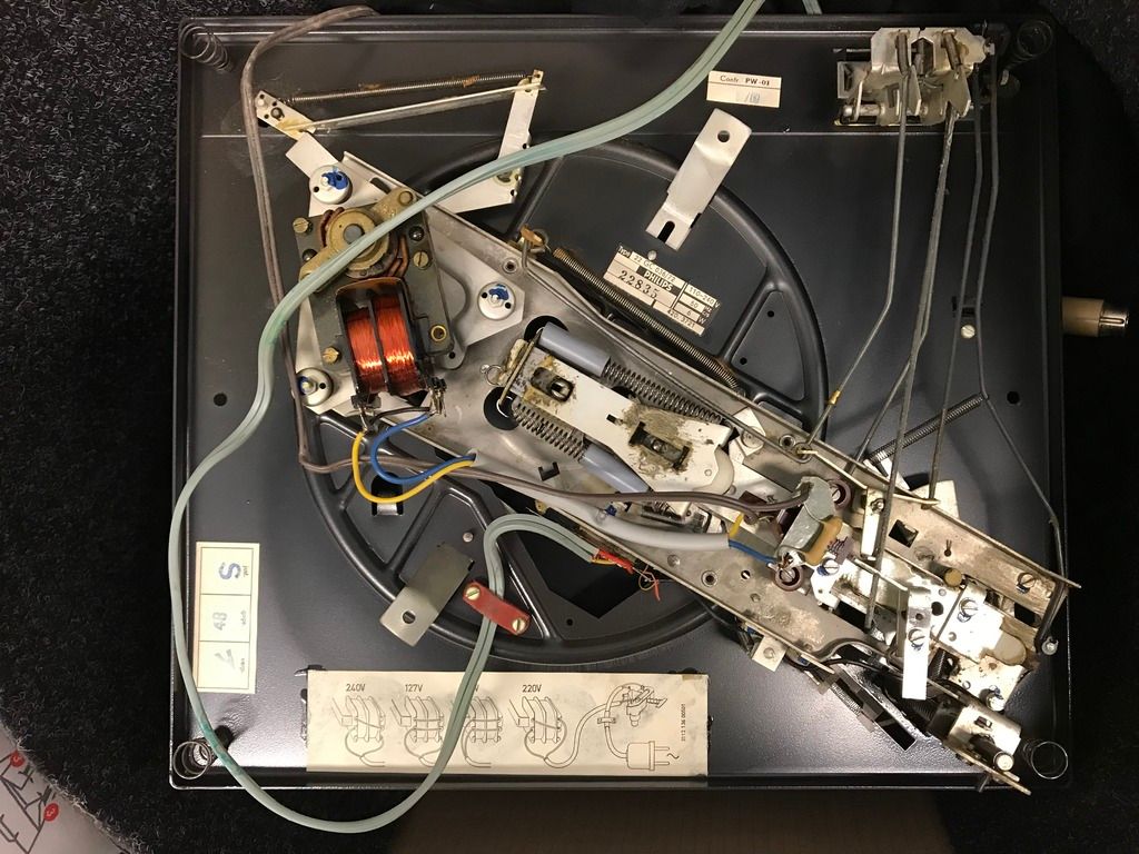

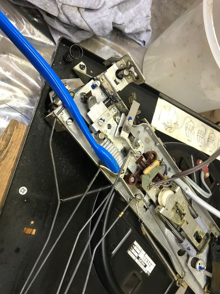

Als eerste heb ik de platenspeler uit de kast gehaald en op zijn kop op een tijdelijk frame gelegd. Zo kon ik de onderkant helemaal schoon maken, al het oude vet en stof en nicotine aanslag met Dasty weg poetsen.
Vervolgens alles met IPA schoon gemaakt en opnieuw gevet en gesmeerd.
Daarna de bovenkant, waarbij ik het kapje rondom de arm voorzichtig weg gehaald heb. Daardoor kon ik alles goed schoon krijgen.

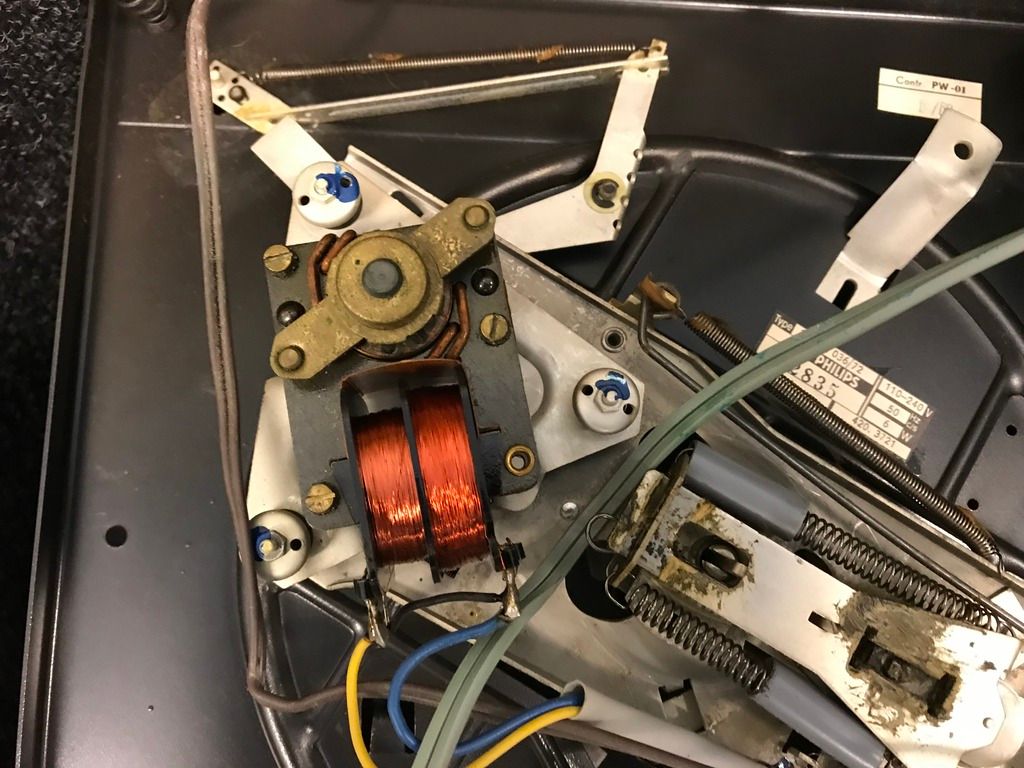

Maar nee, de motor wilde niet draaien.

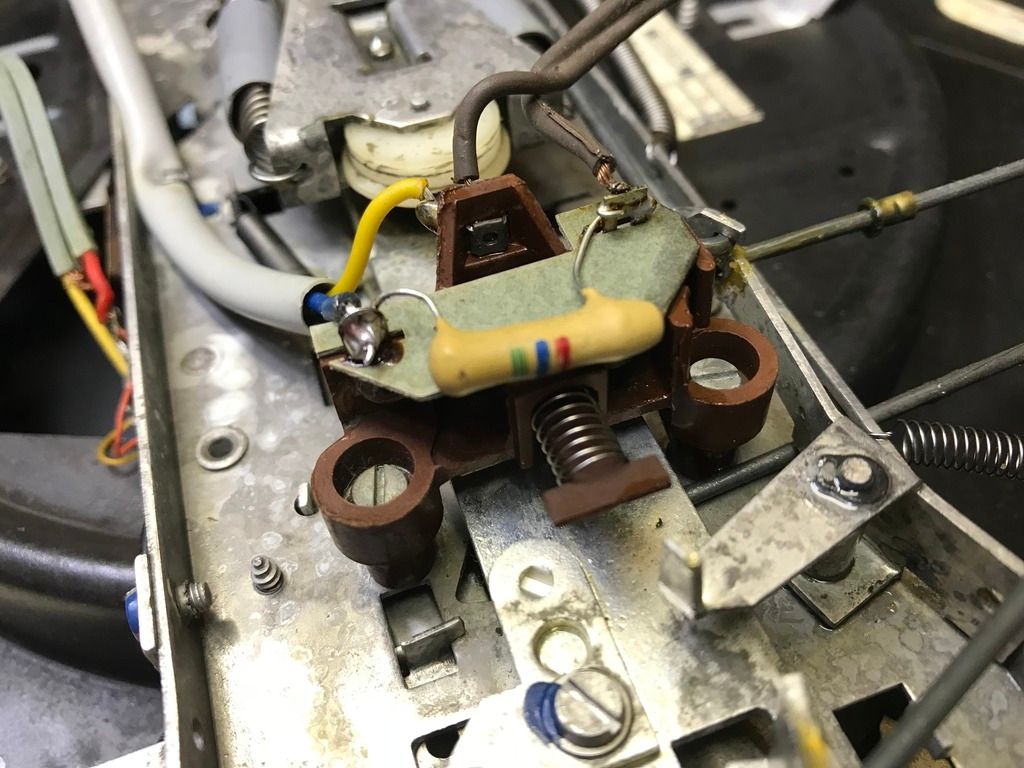

Ik dacht eerst dat het aan een vreemde weerstand bij de schakelaar zou liggen, maar bij navraag op CircuitsOnline blijkt dit een condensator te zijn.
Ik kreeg het advies de motor eens goed schoon te maken.

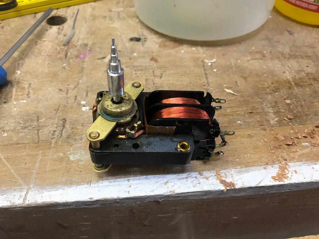

Ik heb de motor er uit gehaald en eerst met WD40 los geweekt. Toen met IPA schoon gemaakt, en met luchtdruk droog geblazen.
Daarna een druppeltje naaimachineolie.
Toen draaide hij weer.........maar niet snel genoeg. Het scheelde een paar toeren.
Maar hierdoor had ik wel genoeg vertrouwen om een element te bestellen. De naald zit er al bij.
Intussen weer de motor er uit gehaald. Omdat ik steeds moet solderen, heb ik de motor van een stekkertje voorzien waardoor ik hem makkelijker uit de platenspeler kan halen.
Weer schoon maken en doorblazen en olie.

Via Google kwam ik op een filmpje waarin een Amerikaan uitlegt dat dit door een verzwakking van de permanente magneet in de rotor kan komen, en dat je dat kan oplossen door een extra condensator over de motor te zetten.
Dus dat heb ik ook gedaan.

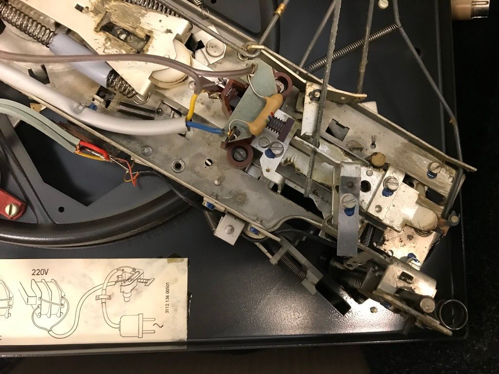

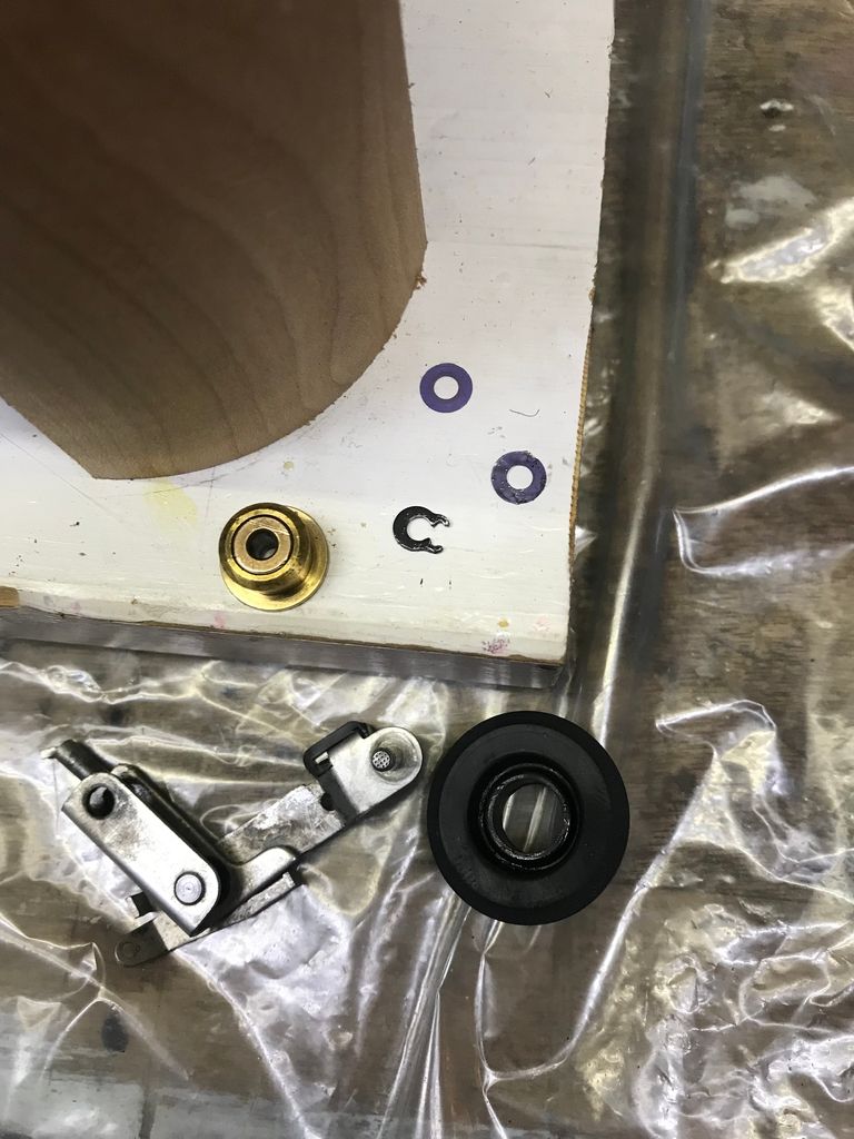

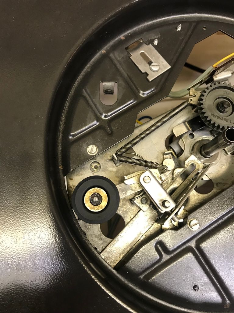

Maar tegelijkertijd had ik ook een rubber wiel wat ik niet goed los kreeg, en wat ook niet lekker los draaide.
Met veel gedoe en gepruts heb ik die uiteindelijk toch los gekregen en kon ik hem goed schoonmaken en oliën.
Na alles weer in elkaar gezet te hebben, draait de platenspeler weer als een zonnetje!!  :D
Nou ja, bijna. Als ik op stop druk, dan stopt hij niet helemaal. De arm gaat wel terug naar de zijkant, maar stopt net voor de armrust en gaat dan weer terug naar de plaat. Daar zit ergens nog iets niet goed.

De vraag is nu: draait hij weer goed vanwege het schoonmaken en smeren van dat rubber wieltje en motor. Of door de condensator?
Als het niet aan de condensator ligt, kan ik die beter weer weg halen?
