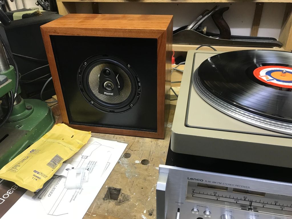

Hallo allemaal,
Een tijd geleden heb ik twee oude speakers gehad, en daar zaten twee auto-speakers in. Het was duidelijk dat deze daar origineel niet in hoorde.
Het is een setje Magnat Classic 163. Dit is een 3 weg coaxiaal systeem.
Daarnaast zaten de originele tweeters en filters nog in de boxen.
De behuizingen heb ik weg gegooid, en de drivers, terminals en filters heb ik gehouden.
Nu dacht ik: wat kan ik er mee doen?
Mijn schoonouders hebben een schuur waar ze binnen en buiten kunnen zitten, en daar draaien ze vaak met een laptop van Spotify. Het zijn liefhebbers van jaren 60 en 70 muziek, en dan vooral Nederlandstalig.
Via Marktplaats had ik al een combinatie Lenco L830 DD (platenspeler) en een Lenco R 50 (versterker) op de kop getikt.
Deze heb ik schoon gemaakt, hier en daar gesmeerd, een nieuwe naald, en een DIN stekker en aansluiting gemaakt.
Dit speelt nu als een zonnetje.

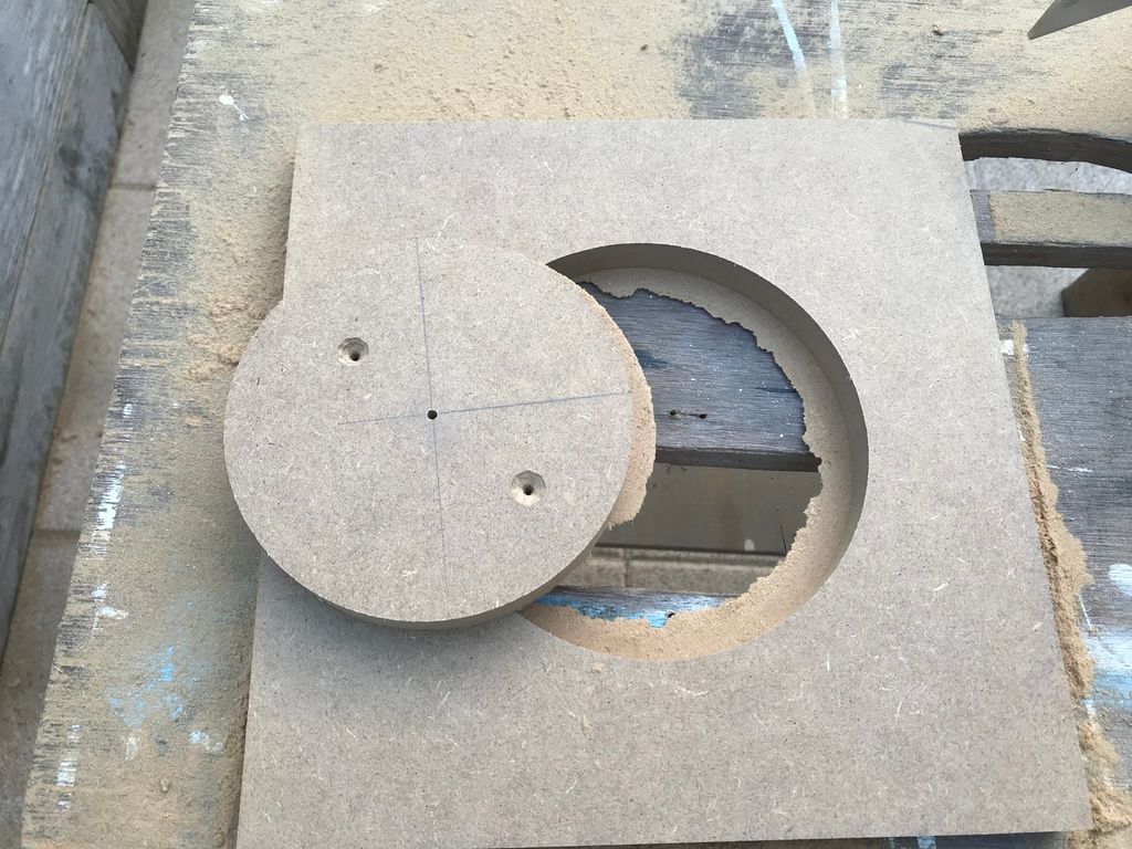

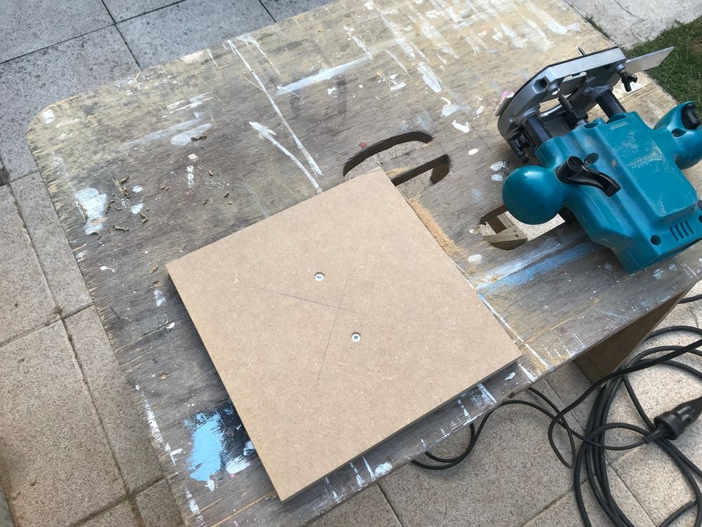

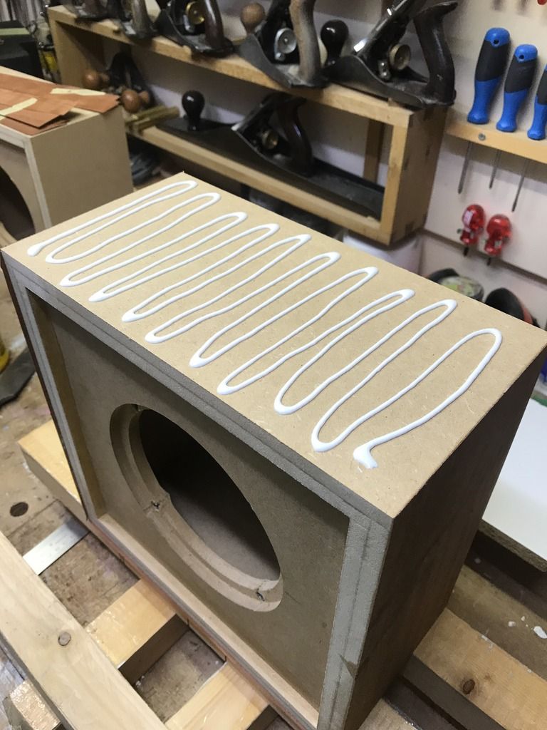

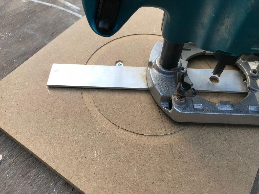

Voor de speakers dacht ik: ik ga gewoon zelf iets maken met die twee Magnat's.

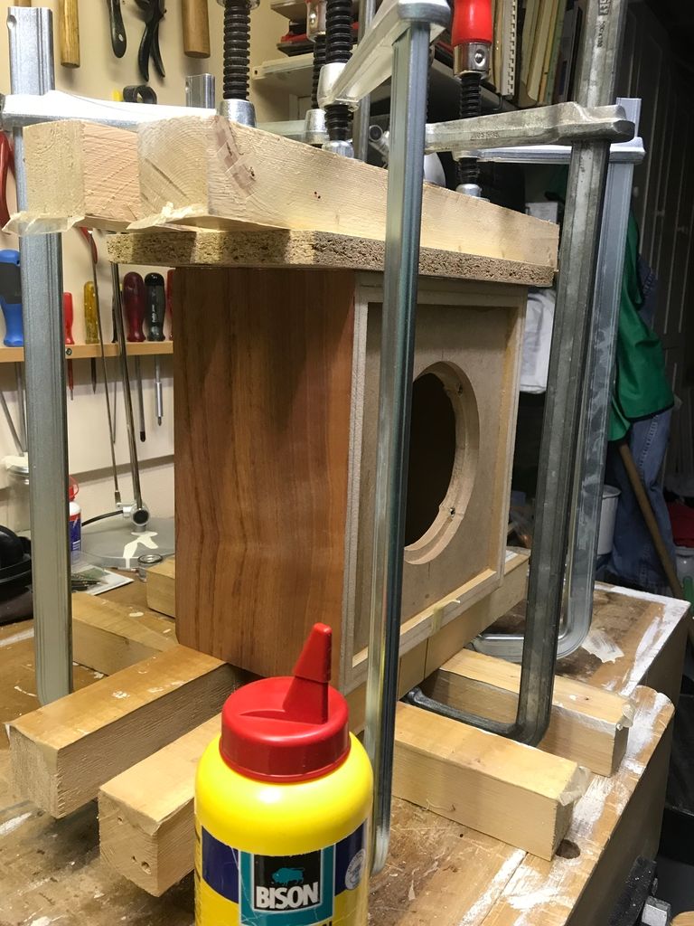

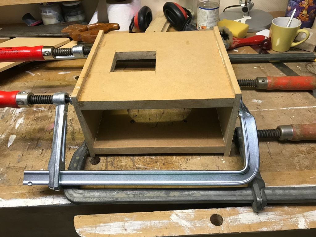

MDF zagen, frezen en lijmen:

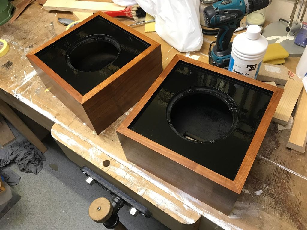

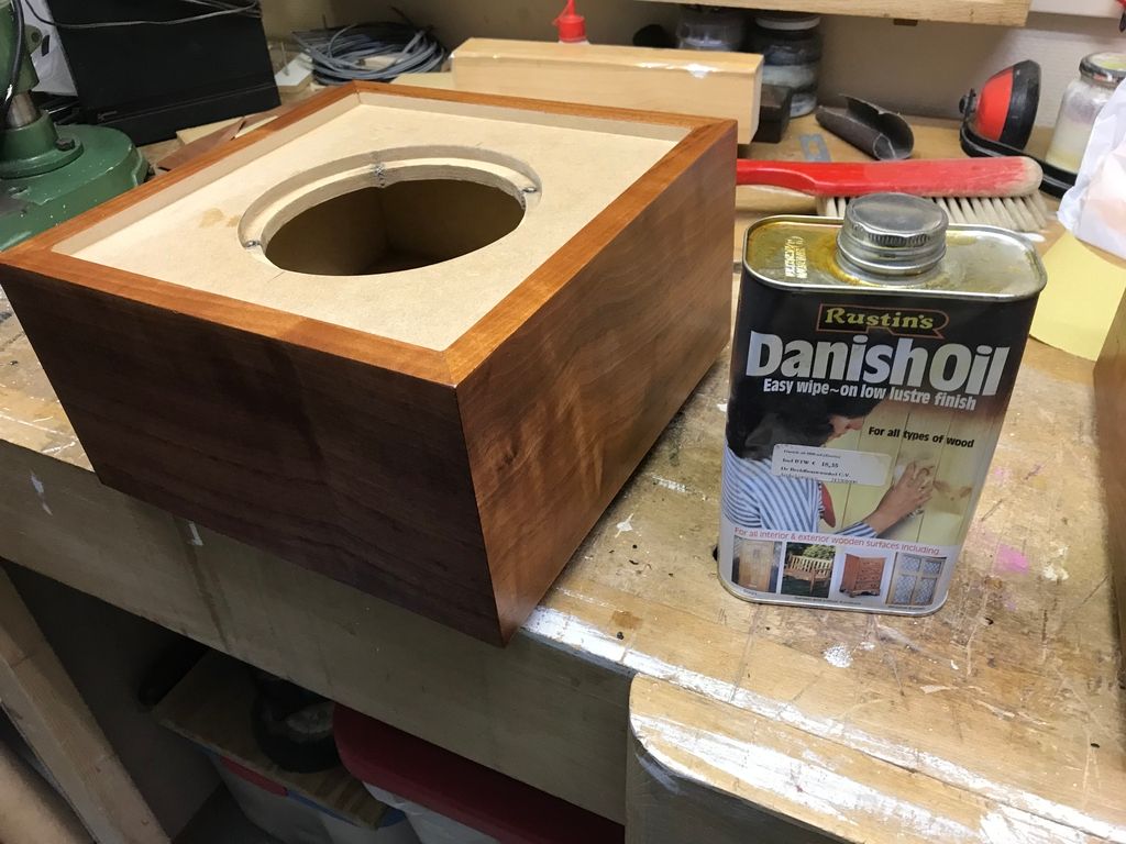

Daarna fineren:

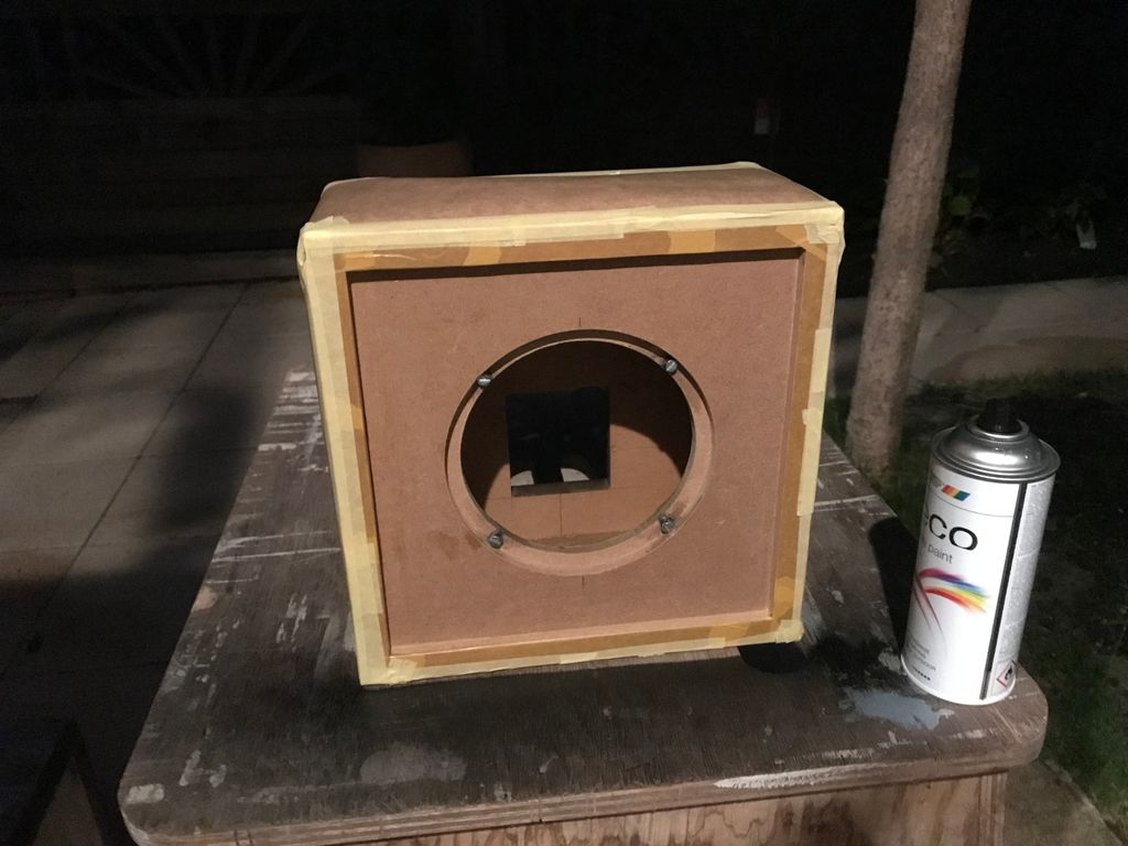

Het fineer heb ik in de olie gezet, en de voor en achterkant met zijdeglans zwart.

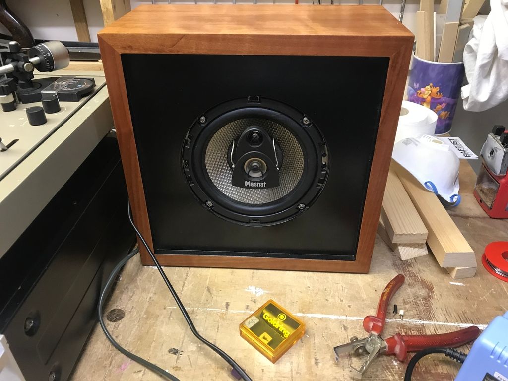

En dan de speakers monteren en testen.
Ik heb er ook  nog wat steenwol in gedaan. Dat had ik ook bewaard van de originele boxen.
En een filmpje:  https://youtu.be/LokceQM2OHo
Met deze muziek viel het niet op, maar later probeerde ik Johnny Cash en hoorde ik de linker box kraken. Na wat uitproberen blijkt dat waarschijnlijk de spoel verbrand is. Als ik voorzichtig met mijn vingers de conus indruk, dan hoor je 'm schuren. Dat heb ik bij de andere speaker niet.
Weer een wijze les: eerst de speakers testen voordat je een box gaat maken.....
Het is vooral bij de lage tonen, dus met de Nederlandse smartlappen zal het niet zo storend zijn.
Maar ik ga toch maar op zoek naar een setje vervangers.
Heeft iemand een suggestie?
Het gat is 16,5 cm, meer groter maken is geen probleem.
Alvast bedankt en de groeten,
Raymond

Zet die schurende speaker eens op de kop. De spoel hoeft niet verbrand te zijn. Speakers willen wel eens doorhangen, met niet goed meer gecentreerd zijn als gevolg, en dan is 180 graden draaien een goeie optie.
Tenzij de speaker net als die van m'n ouwe Leaks simpel te centreren is, een schitterend systeem. Dan centreer je hem even.

Ik heb vanavond de hele set bij mijn schoonouders gebracht, en die zijn er heel blij mee. Nu kunnen ze weer fijn plaatjes draaien.
Even proefdraaien met Eddy Wally en een plaat van ABBA uit 1979. En dan hoor je geen gekraak. Het is dus alleen bij de lage frequenties.
Maar die JBL speakers zien er wel mooier uit dan die Magnats. Dus die ga ik nog wel vervangen.
Even het setje op de eettafel gezet om te testen.
